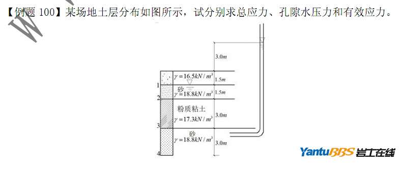

孔隙水
孔隙水压力U3计算是否正确?我算的答案是90Kpa。

不对
应该是90kPa

90,下面算是承压水了

U2也不对啊 ,应该是60
