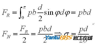

我想问问这里的轴力FN是怎么求的?求详细解释,谢谢

这里的轴力FN到底是等于pd,还是pd/2  ?

任意径方向的FR,X方向可以抵消,Y方向合并应等于2FN。FR可由压强P算的,结果就出来了啊。

谢谢,非常详细,出来工作三年多,以前学的忘得差不多了,还好你发的项结果称倒是看得懂的

vividew:任意径方向的FR,X方向可以抵消,Y方向合并应等于2FN。FR可由压强P算的,结果就出来了啊。[表情]  (2012-03-13 18:11)
谢谢,讲的通俗易懂,以前学的都还给老师了,现在一点点拾起来,谢谢你热心的帮助
