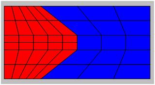

复杂模型的接触面建立与模型单元的划分有何联系?个人觉着二者之间没有什么必然的联系,只是接触面节点与模型节点相同而已,可是下面的例子却不知如何去解释,欢迎大家讨论。
模型如上图所示,是一个似椭球体,一个方向的单元划分分为两种(如图示)。采用切割模型法建立接触面,两种情况下的接触面有所不同,见下图:
离线twgod
227
-21
只看该作者 1楼 发表于: 2012-03-21
可以看出“3”单元情况下接触面只建立了一部分,而“2”单元情况下接触面建立正确,基于这种情况,本人又将此方向的单元划分为“4”个,发现建立的接触面完整。难道接触面的完整正确程度与单元划分数目的奇偶性有关?或与2的倍数有关?或者其它原因?由于本人对FLAC3D接触面建立的机理不是特别了解,不知道怎么去解释这种现象,还望论坛高手指教?
