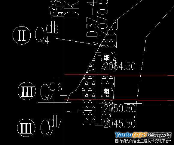

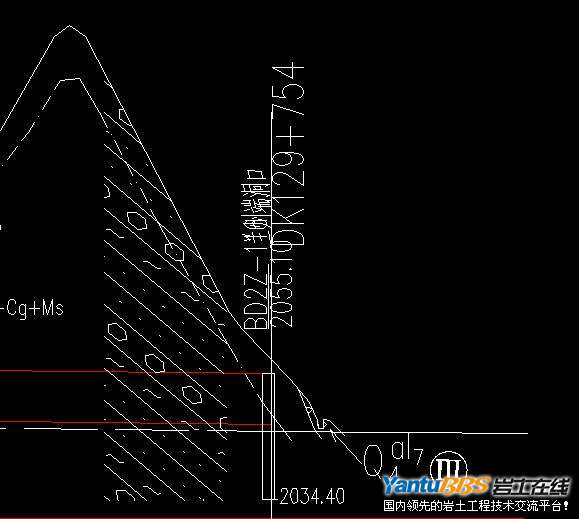

低中山区,进、出口地层为第四系全新统坡积细角砾土:稍湿,稍密,Ⅱ级普通土,σ。=300kPa,隧道进口端右侧山坡上发育有错落体,现基本稳定,砂岩,砾岩,泥岩互层,Q4,洞口前是冲积层,出口端为第四系全新统坡积碎石类土,稳定性较差,请问进出口分别选用什么形式的洞门形式比较合适? }CMGK{
3**t'iWQ
上图为进洞纵断面图 ~@ PD\

下图为出口纵断面图 = M4:nt

翼墙式可否?

资料很详细,进口地质条件比出口要好一些,但进口岩层产状对施工不利。因此,洞口位置选择非常重要,针对进出口的地质条件,建议洞口尽量外延,避免建成后坡面坍塌影响安全。洞门形式应做成有端墙的式样。

最后我做成翼墙式的呢,谢谢。
