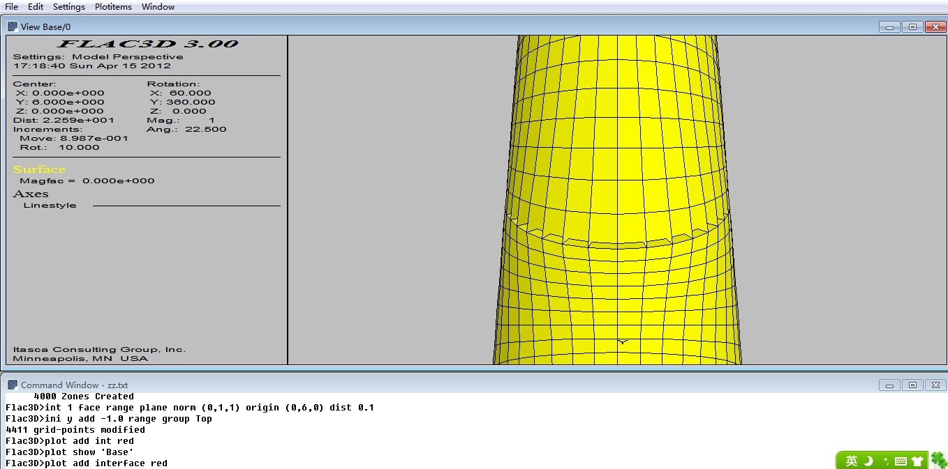

如题,我在建模过程中遇到下面的问题,如图,我搞不懂那个中间的想锯齿一样的东西是怎么回事啊,转过去一个角度就看不到了,是怎么回事?

命令流如下:
new
gen zone cylinder p0(0,0,0) p1(3,0,0) p2(0,6,0) p3(0,0,3) p4(3,6,0) p5(0,3,3) size 10 10 10
gen zone cylinder p0(0,0,0) p1(0,0,-3) p2(0,6,0) p3(3,0,0) p4(0,9,-3) p5(3,6,0) size 10 10 10
group Base
gen zone cylinder p0(0,7,0) p1(3,7,0) p2(0,13,0) p3(0,4,3) p4(3,13,0) p5(0,13,3) size 10 10 10
gen zone cylinder p0(0,7,0) p1(0,10,-3) p2(0,13,0) p3(3,7,0) p4(0,13,-3) p5(3,13,0) size 10 10 10
group Top range group Base not
gen zone reflect normal =(-1,0,0) origin =(0,0,0)
int 1 face range plane norm (0,1,1) origin (0,6,0) dist 0.1
ini y add -1.0 range group Top
plot add int red

只看该作者 4楼 发表于: 2012-04-15
个人认为,那只不过是图形显示的事,不影响别的吧。
如果怀疑,可以检查一下啊!

只看该作者 5楼 发表于: 2012-04-16
回 4楼(edelmann) 的帖子
edelmann:个人认为,那只不过是图形显示的事,不影响别的吧。
如果怀疑,可以检查一下啊! (2012-04-15 23:32)
就是说,是像素问题是吧。如果要检查,要怎样做呢?谢谢指点~~

看了一下图形,那个地方的单元形状肯定不统一
估计是往内部延伸的方向单元划分不一样

可能是连接的地方网格划分的问题。
