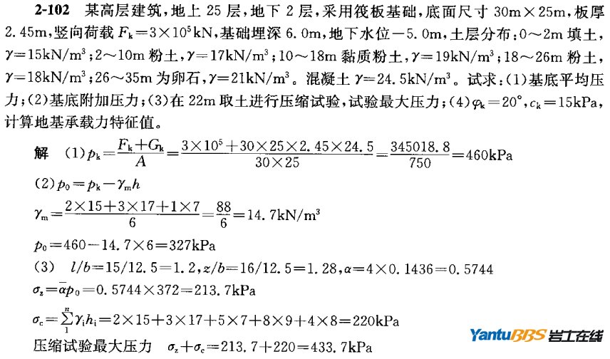

压缩试验最大压力是如何确定的啊?
这里的压缩试验最大压力的规定在哪儿啊?

上覆土自重+附加应力

为什么计算基底平均压力时没考虑浮力呢
只看该作者 3楼 发表于: 2012-04-30
1楼是正解。

回 2楼(jsdzkcsjyjy) 的帖子
jsdzkcsjyjy:为什么计算基底平均压力时没考虑浮力呢 (2012-04-30 13:28)
无法理解,或许此题所说的基底压力仅仅是指上部荷载传递到基础底部时的压力吧,由水和土共同承担。我们通常理解的是扣除浮力之外的那部分压力。。

我也觉得基底压力计算解答有问题,应该扣除浮力啊!!

1楼是正确的
