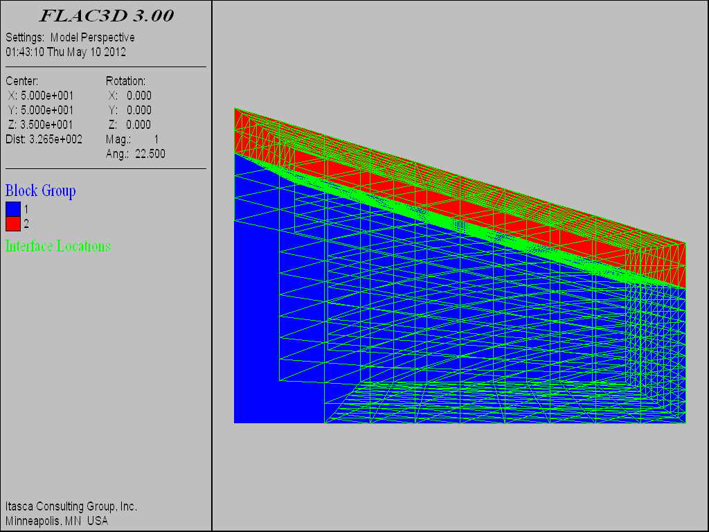

采用移来移去法
gen zone brick p0 0 0 0 p1 100 0 0 p2 0 100 0 p3 0 0 60 p4 100 100 0 p5 0 100 60 p6 100 0 30 p7 100 100 30 size 10 10 12 group 1
gen zone brick p0 0 0 61 p1 100 0 31 p2 0 100 61 p3 0 0 71 p4 100 100 31 p5 0 100 71 p6 100 0 41 p7 100 100 41 size 10 10 2 group 2
int 1 face range plane ori 0,0,60 norm 0.957826285,0,0.287347885
ini z add -1 range group 2
pl bl gr int locat green
通过plane做出来的接触面怎么是这个样子?
通过plane做出的水平接触面也是这样?
而通过坐标范围设置的水平接触面没什么问题
gen zone brick p0 0 0 0 p1 100 0 0 p2 0 100 0 p3 0 0 60 size 10 10 12 group 1
gen zone brick p0 0 0 61 p1 100 0 61 p2 0 100 61 p3 0 0 71 size 10 10 2 group 2
int 1 face range x 0 100 y 0 100 z 60
求解惑,如何设置倾斜接触面?另求FLAC3D 3.0完整的软件手册。

问题已解决,法向向量算错了

如果是10度,法向向量应该是多少~请问

norm  -sina,0,cosa
