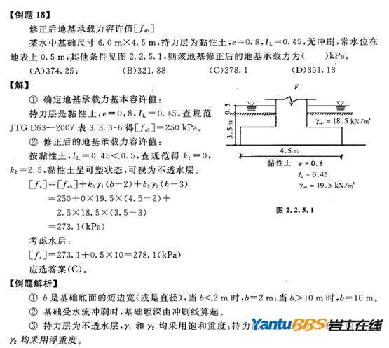

《公路桥涵地基与基础设计规范》规定fa应根据一般冲刷线进行修正,在题目中没有注明冲刷线或注明无冲刷时,冲刷线按现地面标高计算?于老师的模拟题集例题18

我看到好几个地方都是按地面标高当做一般冲刷线来修正承载力的,这样算对不对?

可近似认为一般冲刷线就是河底

这个例题没有问题,是对的,冲刷线应该是地面

如何对透水性做出判断?
依据黏性土的状态(硬塑,可塑)? 还是渗透系数判定?
例如:题目中IL=0.45,依据公路规范为可塑,铁路规范则判为硬塑。
