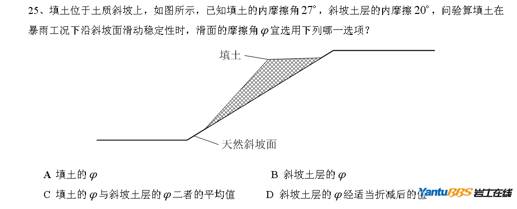

[急切求助]求助:2011年的专业知识真题,请朋友给出解释 [复制链接]

我觉得是D,但我解释不了

我觉得选D,摩擦角必然选择两者间较小的值,还有暴雨渗流影响,必然打折,至于打多少折就说不好了。
离线yuyuzzz
130
3988
只看该作者 5楼 发表于: 2012-05-19
回 4楼(zhangzz1999) 的帖子
zhangzz1999:我觉得选D,摩擦角必然选择两者间较小的值,还有暴雨渗流影响,必然打折,至于打多少折就说不好了。 (2012-05-19 12:43)
摩擦角必然选择两者间较小的值
这个有理论依据没有呢?在哪里可以找到?

自己算一下吧

有了D似乎就不选A了,
“斜坡土层”又是什么意思呢?在斜坡上取样进行试验,得到的 φ值是不需要折减的,
岩土考试难就难在这些模棱两可的题目上了,
官方的阅卷答案拿出来恐怕也是有争议的
