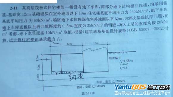

疑点:如图所示的手写部分

建筑地基基础设计规范条文说明5.2.4条当超载宽度大于基础宽度两倍时,可将超载折算成土层厚度作为基础埋深,基础两侧超载不等时,取小值。

这真是好题,其实就是等效埋深,这种工程现在基本都会遇到,比如高层外围有整体地下车库,又或者高层一侧有车库等等,地基承载力深度修正的时候就要要按照等效埋深了
