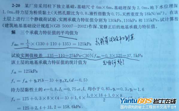

疑点:如图所示的手写体。

地基基础设计规范,附录C第C.0.7条附录D第D.0.7条都有说明

回 1楼(hhyj175) 的帖子
hhyj175:地基基础设计规范,附录C第C.0.7条附录D第D.0.7条都有说明 (2012-05-22 22:13)
谢谢,规范没怎么看。谢谢

载荷试验要进行深度修正吧????????????,岩土勘察规范里说了,载荷试验不进行深度修正,只进行宽度修正。楼上做的有点问题。极差那个就是那么算的,建筑基桩检测规范里也有说明。
