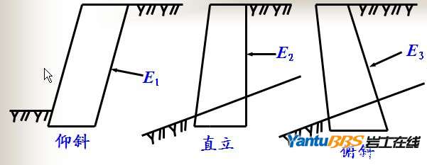

挡土墙分为:仰斜 直立 俯斜,我想知道是怎样的

找一下,最佳答案:按墙背分嘛,比照人站立时候。说简单点,填土一侧为墙背。换成你背靠着填土站那,另一侧不就是脸嘛,脸能看见天就是仰斜,能看见地就是俯斜。

只看该作者 3楼 发表于: 2012-05-29

3楼的,你这个图一出,会误导人哦。正确答案见一楼

只看该作者 5楼 发表于: 2012-05-29
回 4楼(nonoma) 的帖子
nonoma:3楼的,你这个图一出,会误导人哦。正确答案见一楼 (2012-05-29 18:29)
已修改
谢谢提醒.............

只看该作者 6楼 发表于: 2012-05-29
3楼第三张图有点问题
