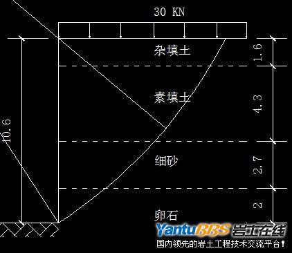

首先先介绍哈背景:大三,课程设计,基坑悬臂桩支护,基坑深10.6m,各土层分布如下:
离线jolincx
23
911
只看该作者 1楼 发表于: 2012-06-12
,锚固深度用BLUM法算得为11.9m. w7V\_^&Id
首先我觉得这个不应该用悬臂桩,但老师要求我们也没办法,算出来这么大的锚固深度,所以请各位大侠先不喷~~望指点小弟,怎么用圆弧条分法验算他的整体稳定性,因为桩后填土分层,我们作业还没遇到过这种情况的计算,规范里也没找到。谢谢各位了

就你这土,悬臂插入比估计得1:1.2左右。悬臂好啊,你不用算位移了。用经典法搞一下就是了。这或许就是老师的初衷。

你既然已经知道剪出口在桩底了,那滑动面自然也确定了,接下来的工作就是先计算土条微分体的稳定性系数,然后对整个弧线积分就能得到稳定性系数表达式了。若数值大于等于1.3,就能判定是稳定的。

用理正基坑计算应该很方便 ~KBa-i%o
关键是计算参数的选取要有经验 YV O$`W^N
Hr|f(9xA
你计算的滑动面在基坑底部卵石层 S /hx\TzC
个人觉得有些问题哦
