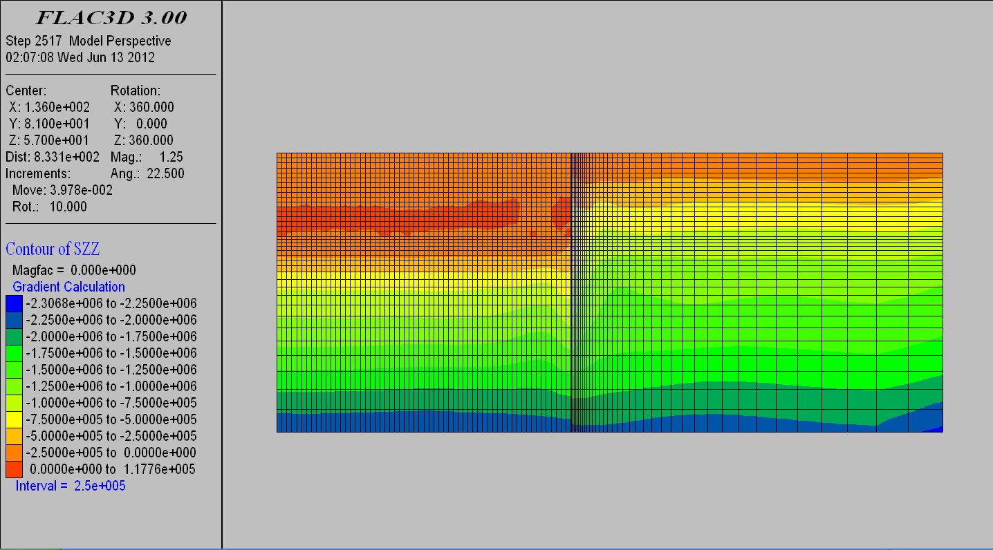

模拟深基坑的开挖,围护结构采用地下连续墙 ,支撑为一道混凝土支撑和两道钢管支撑,初始地应力的计算结果如图所示,感觉不符合常理,是边界条件设
置的有问题还是别的问题?如果是边界条件的问题,请问该怎么修改?另附命令流,还望大家积极回应,有奖励的哟。 jikengmoxing-xiugai01.txt (9 K) 下载次数:30

谢谢,我就是根据陈育民那本书上的方法做的,但是计算出的结果却是图上的那样子,明显不符合常理,请问那是什么原因呢?是不是边界条件设置的不合理?还望指教。

谢谢,我就是根据陈育民那本书上的方法做的,但是计算出的结果却是图上的那样子,明显不符合常理,请问那是什么原因呢?是不是边界条件设置的不合理或是参数设置的不合理?还望指教。

竖向应力不连续主要和你的网格划分有关
你的初始应力场施加让我有点费解,既然已经“set grav 0 0 -10“了,为何还要”ini szz 0 grad 0 0 1.9e4 range z * *“,而且连续三次都是在同一个高程范围之内,这样做貌似没什么意义啊。
还有,通过initial命令施加的初始应力场在solve后是会发生改变的
