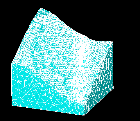

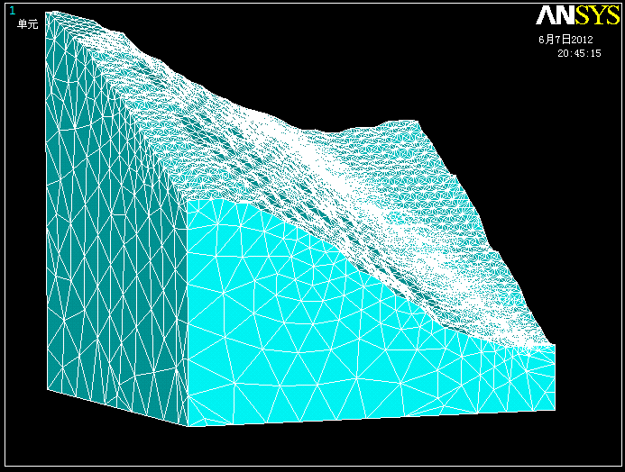

最近在做一个真三维边坡模型,
大概是如下的样子
是通过CAD→ANSYS来建模跟划分网格的(ANSYS自由划分),然后导入FLAC3D进行地震工况计算。

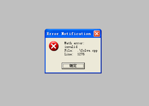

但是算到最后,就是到命令流sol age 2 时,计算了2000多步,就提示
Mach error:
invalid File:.\Solve.cpp
Line:1276
不知道问题出在哪里

出现这个问题的 原因很多  有可能网格问题 有可能参数问题 还有可能你动力计算 变形过大等等  楼主没必要一下发这么多  炸场子 啊 你这是

set large 去掉试试
