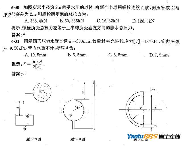

看看30题如何做啊

我算出来的跟书上的不一样
=3.14*2*2*2*9.8=246.2kN

上半球水重:3.14*2*2*2*9.8*2/3=164.1kN
上半球底面水压力:3.14*2*2*4*9.8=492.4kN
492.4-164.1=328.3kN

大家又能给解释下的吗?

我不是很理解

2楼的做法是正确的,本题求的是力,故利用力的平衡原理,拉力等于水的重力与水的压力之差。
水的重力=半球的体积×ρ=(2/3)×3.14×(2)^3×9.8=164.1
水的压力=圆的面积×ρ×h=3.14×(2)^2×9.8×(2+2)=492.4
故它们的差值就是拉力=492.4-164.1=328.3
楼主的误解在于把水的重力看做压力来计算,那么就存在一个误差了!
以上是本人的观点,有不对之处,请各土友指正!

非常感谢我明白了
