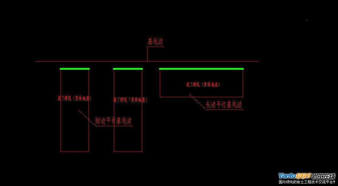

今天有个方案跟上级汇报,基坑深度11m,周边有混7建筑,基础为复合地基,坑边3栋建筑,2栋为短边平行基坑边,1栋为长边平行于基坑边,请问基坑支护对哪个影响更大?  上级认为短边平行基坑的的建筑受影响破坏较大,因为不均匀沉降会引起建筑拉裂,而长边平行于基坑边的建筑即使有沉降,也是整体沉降,影响不大……个人认为长边平行于基坑边的建筑受影响更大,因其荷载较大,且相对长边平行形式,整个建筑较易发生倾斜。请教坛内前辈,到底哪种形式受基坑影响更大呢??? ~?D4[D|sB

一般看来短边影响更大。因为正常基坑要控制坑壁侧移到环境允许程度,一般不会出现长边建筑整体出现倾斜这种变形超大的情况。

短边影响大,容易产生不均匀沉降

个人也觉得短边影响较大
