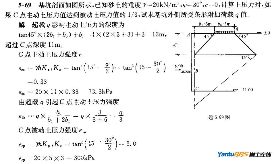

本题的解法始终看不明白?  超载q的影响深度求法不是这样的吧?
论坛里那位朋友又没做这本习题?给指教下!

超载的影响范围是按基坑规范上的方法,大小应该是(q+γH)×Ka吧

上面的问题参见<建筑基坑支护技术>3.4和3.5部分内容。里面有一个基坑外侧深度CD范围内的附加竖向应力标准值的确定。仔细看q扩散角按照45度进行,CD的深度确定是从扩散后的远边按照45度交与基坑支护进行计算的。其它的计算就是按照土力学进行了没什么好说的了。

geohan:上面的问题参见<建筑基坑支护技术>3.4和3.5部分内容。里面有一个基坑外侧深度CD范围内的附加竖向应力标准值的确定。仔细看q扩散角按照45度进行,CD的深度确定是从扩散后的远边按照45度交与基坑支护进行计算的。其它的计算就是按照土力学进行了没什么好说的了。 (2012-07-01 20:48)
还有一个问题就是地面超载只对主动土压力有影响吗?对被动土压力没影响、?

gaolixin333:还有一个问题就是地面超载只对主动土压力有影响吗?对被动土压力没影响、? (2012-07-01 21:25)
你应该先看看规范      这本身就是计算水平力的考虑因素       土抗力是坑内的

楼主说的有道理,还要乘以Ka

这个问题在不同的辅导教程里给出的结果有可能不一样,比如,于海峰老师和李向阳的辅导书里面就是直接以45+φ/2进行扩散确定一个基坑外侧深度段,规范规定的就是刘兴禄老师的计算过程,附加侧向压力标准值计算都是一样的。好像新规范改成了后面的计算过程了,但是目前新规范还没有执行。
