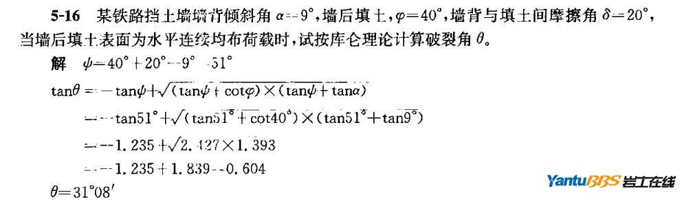

请问本题的公式是出自哪本规范?

不知道是那本规范,我找了很久也没有找到

好象在《铁路工程手册.路基》里

路基-铁路工程设计技术手册(修订版)李毓林

铁路工程设计技术手册(修订版)李毓林  p346
