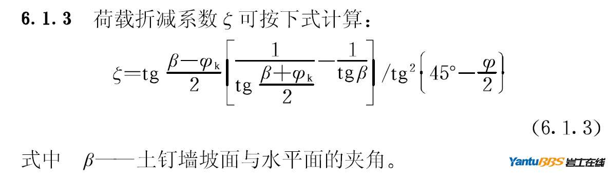

1、该公式中的的β等于90度时,该公式还是否有意义?
2、ψ k与ψ 分别什么定义,二者有区别吗?

β等于90度没有问题啊,中括号里第二项等于0,不影响啊,ψ k与ψ是一个

这个折减系数是斜坡的,直立式的不需要这个系数
