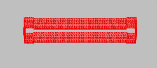

我模拟的基坑开挖,用的实体模型,在ansys里面建模导入flac3d里面计算的。连续墙用的是实体模型模拟,要不要和土体之间做接触呀?
我加了接触,命令流如下,计算以后连续墙直接下沉了,不知道是不是接触加的不对。
group wall range group 7
group outsoil range group 6
gen separate wall
int 1 wrap wall outsoil
interface 1 prop kn=24e9 ks=24e9 ten=0.0 coh=0.0 fric=14.0 bslip=on sbratio=20
water density 1000
set grav 0 0 -10
water table ori 0,0,-3.0 norm 0 0 -1
solve
另外,我的基坑不排水,我用water table加了初始水位,如果直接开挖,不排水,可以么?

墙与土体之间需要设置接触面的。

我用上面的命令只能加上一层接触,不知道是墙内的还是墙外的

同问  怎么知道接触面加在墙内还是墙外?
