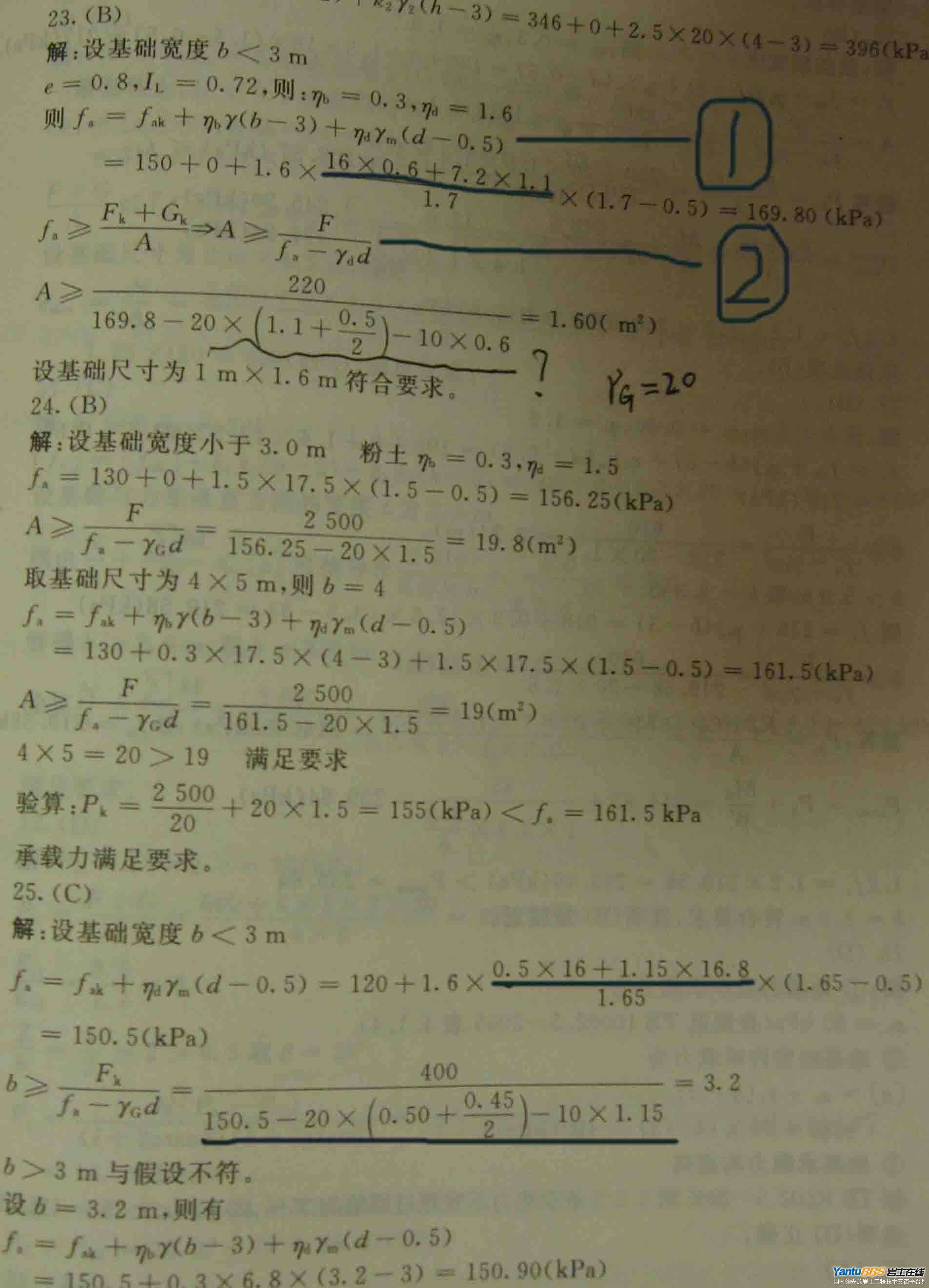

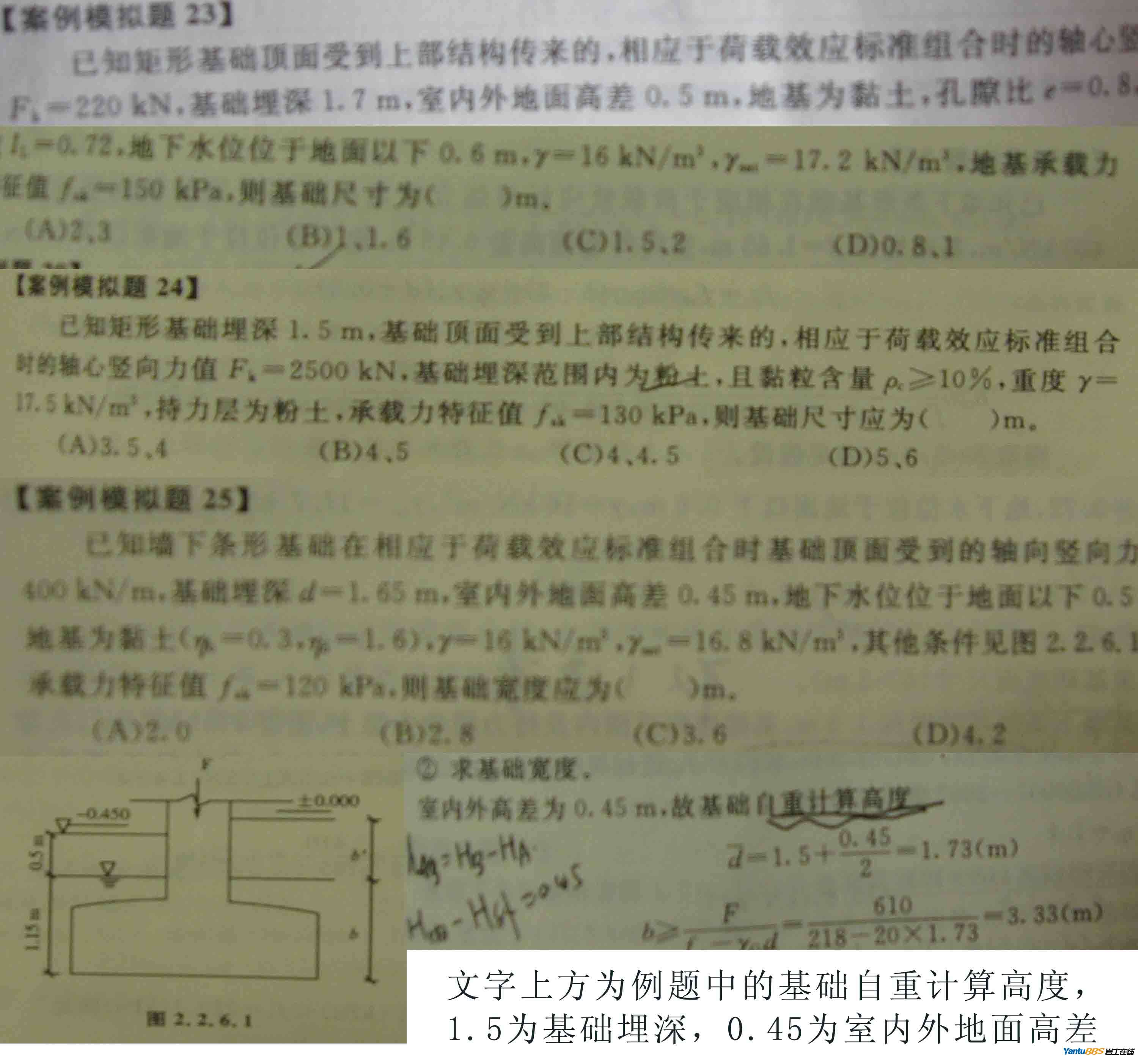

本人测量专业,本来做题就一知半解,结果几个题目做起来是越做越糊涂,求指点.
1、答案中公式(1)中Ym取加权平均重度,水下部分取有效重度,是否23题对,25题错了(见划线部分)?
2、公式(2)中Yg*d为基础填土重度(20)*基础自重计算高度,水下部分取有效重度,是否23题错,25题对了?
求指点。

于海峰老师的习题集错误非常多,比刘兴录老师的习题集错误还多,以前这个论坛有很多这方面的讨论。建议多做真题吧!

1、计算fa时,23题是对的,25题错
2、计算A时,23、25都是对的。水位下取浮重度

jsdzkcsjyjy:1、计算fa时,23题是对的,25题错
2、计算A时,23、25都是对的。水位下取浮重度 (2012-07-11 17:40)
23题地下水位位于以下0.6米,室内外高差0.5米,计算A时应该也有错误。

地下水位位于地面以下0.6米

同意楼主的看法。

23题也应该是错的
20*(0.6+0.5/2)+10*1.1
