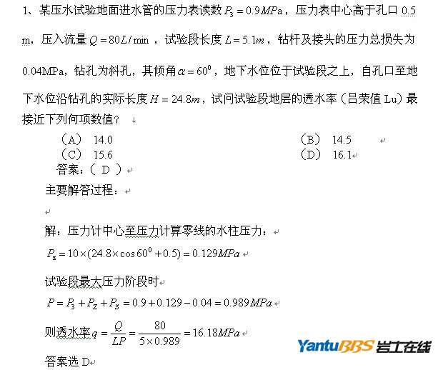

于海峰的解答:

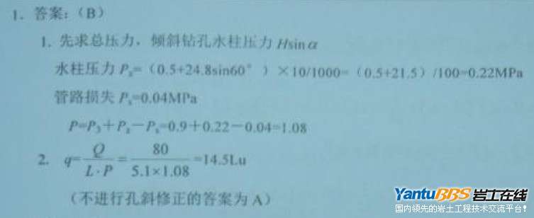

高大钊的解答如下

晕了,还仔细看了半天,于的那个是算错数了嘛,应该是0.219写成0.129了

倾斜钻孔水柱压力应该是H*sina,不是H*cosa,于老师公式用错了

于的算错了,应该是sin60

H*sina正确!

不用算的,我选高大钊。

选高的答案
