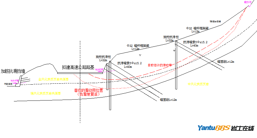

请问各位大侠,有一个古滑坡,下部岩层为煤层,上部为含碎石粉质粘土; 9\8ektq}Z
T+Yv5l
因为高速公路路基挖方,导致形成临空面,最近南方下大雨,雨水泡软煤层,使得滑坡沿软弱煤层滑动,滑动面在煤层里面, x6cG'3&T
7y Cf3
抗滑设计怎么做啊,谢谢! mP)bOAU
hz/mNDE]
地质情况大致如此,因为业主要求年底通车,工期非常紧; e$9a9twl
目前做了一个这样的设计,但从抗滑角度估计可能还不够,因为锚索锚固段在煤层里面 FGVw=G{r
+`d92Tz
该初步设计中,靠近路基的这一排20m长旋挖桩在上次滑坡中已剪断破坏了 |4+'YgO
|f_'(-v`E

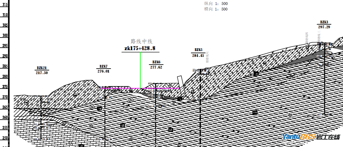

现在补发一张滑坡勘查的剖面图;因为正式报告一直没出来;因为工期紧,现在是设计、施工先行准备 B^2r4 9vC

   1,必需查清滑面的位置,包括深度、坡度和长度。拟建的高速公路路基有无滑动? Bz'.7" ":0
   2,治理方案要在查清滑坡的情况后(包括范围、主滑段、抗滑段、滑动力等)拟定。 d9 [j4q_

同意楼上说法,这个滑坡,必须先了解滑坡基本特征,破坏模式,具体相关参数,计算出滑坡下滑推力,如果确实比较大只有分阶支挡,或者后院有放坡条件,先放坡减载,在在前缘支挡。 b%l H=u
我最最关注的问题,就是这个古滑坡规模(是否公路就在古滑坡体上?????),以及工程活动是否会引起古滑坡复活。

滑坡勘查的正式报告还在写,一直还没提交; : F3UJ[V
.oM- A\!
但因为业主要求的工期很紧,所以要求,抗滑设计先做,施工单位先进行施工准备 rXmrT%7k
@F8NN\
我发一张勘察方面给的图吧 < e3] pM
i-w<5pGnf
隧道、岩土工程、灾害地质、构造地质、煤田地质

正是因为路基挖方后形成临空面,使得坡体滑动 M &-p
8\E=p+C
?#c "wA&
看第一张图,那里就说了第一次滑动时,切过右半幅路基,后来反压覆道后,滑坡稳定下来了 V|A.M-XLv4
:$VGqvO12W
勘察剖面图比较清楚。 c611&

请看勘察剖面图,不是很明显的古滑坡 V}vL[=QFZ(
5Bq;Vb
因为只是坡积物坐落在煤层基岩上 k6DJ(.n'%a
Z*P/ubV'
煤层遇水软化,导致整个坡体在路基开挖形成的临空面下滑动 ~i?Jg/qcxN

上次做的抗滑桩深度应该差强人意,但抗剪切可能不够,导致被滑坡剪断倾覆。 ~tTa[_a!
{R(/Usg!=
现在加锚索就是为了抗倾覆,但因为没有稳定基岩,所以对打锚索有没有效很怀疑。 RPMz&/k

laizi2008:采取支挡加排水的设计,滑面位置准的话,推力计算得当,抗滑桩加排水应该没问题了 (2012-07-24 11:46) B4*,]lS?
EhD%
因为地下水位比较浅、下部煤层泡软后成软塑状态,加上工期要求,不能采用人工挖孔桩,只能采用旋挖桩,现在的旋挖桩#是2m,桩间距是4m;(有多根桩被剪断) .@r{Tq,%q8
q~18JB4WPJ
单纯采用旋挖抗滑桩,就怕抗剪切、抗倾覆不够啊 H[g i`{c
3bLOT#t
上部采用锚杆框格梁,如何,当然,这个很保守

不能削坡  还不是做了锚索格构梁。我觉得这个边坡要论证滑动面的位置,做的保守一点,前缘用锚索抗滑桩,坡体后缘及坡内做好截排水应该问题不大的。要是在保守一点就如你图片上所示,中部在打一排抗滑桩三。
