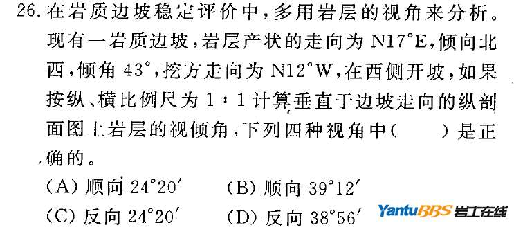

简单点讲,岩层走向与边坡走向夹角的绝对值大于90度的是反向坡,小于90度的是顺向坡,根据tanβ=tanα*cosθ,β为岩层视倾角,α为岩层真倾角,θ为岩层走向与边坡走向的夹角,当θ的绝对值大于90度时,tanβ与tanα符号相反,为反向坡,反之,tanβ与tanα符号相同,为顺向坡。个人理解仅供参考

以2005年注册岩土考试下午案例题第26题来讲,岩层倾角a=43度,岩层走向N17E与挖方走向N12W间的夹角θ=29度<90为顺向坡,计算的β为39度12分,选择答案B。

以2005年注册岩土考试下午案例题第26题来讲,岩层倾角a=43度,岩层走向N17E与挖方走向N12W间的夹角θ=29度<90为顺向坡,计算的β为39度12分,选择答案B。 (2012-07-30 09:50)
正确答案应选C
