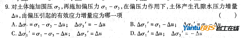

请问这个题为什么会选择B呢
孔隙水压力增量为U 那么有效应力增量都应该是负U 不知道我的理解错在哪里了,请高手指导一下,谢谢

根据土力学有效应力的解释,由于土与水的模量相差较大,荷载先作用的水上,也就是增加荷载部分,孔隙水压力开始时就等于荷载增量,当孔压全部消散时,相应的有效应力就近似等于外加荷载增量。由题意可知就是保持一个主应力不变增大另一个,就产生如题所示的偏应力了,因此刚开始时孔隙水压力等于两个应力差。随着时间的推移孔压逐渐消散,有效应力相应的增加,消散多少就相应增加多少!由于孔压是各向等大的也就得到B的答案了。

我觉得题还是有问题吧按高大钊课本的118页 施加围压要产生一个孔隙水压力U1 之后施加偏压力要产生第二阶段的孔隙水压力U2 有效应力最后的结果就是D1-U1-U2和D2-U1-U2,如果题目问的意思是施加偏压力后与最开始什么压力都没加的状态比较可能答案还能勉强说个B,他问的是偏压力引起的有效应力增量,难道不是-U?
