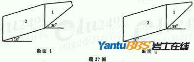

原题如下
27.根据勘察资料,某滑坡体正好处于极限平衡状态,稳定系数为1.0,其两组具有代表性的断面数据如下:
断面号
滑块编号
滑面倾角β
滑面长度L/(m)
滑块重G/(kN/m)
I
l
30°
11.0
696
10°
13.6
950
II
l
35°
11.5
645
10°
15.8
1095
试用反分析法求得滑动面的黏聚力C和内摩擦角φ最接近下列(   )组数值。(计算方法采用下滑力和抗滑力水平分力平衡法)
(A)C=8.0kPa;φ=14°
(B)C=8.0kPa;φ=11°
(C)C=6.0kPa;φ=11°
(D)C=6.0kPa;φ=14°
于海峰的习题集给了一种解题方法,但最后要解2元2次方程,很繁琐基本令人崩溃。
请问:
1)有没有其它解法
2)这类案例题是否允许采用试算法去求解
