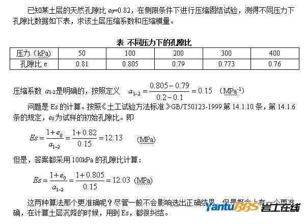

一个压缩系数对应一个压模缩量,压缩系数的初始压力为100kpa,那么压缩模量的初始孔隙比也就是100kpa所对应的孔隙比,答案是对的,是你理解错了。

1楼正解   ..

sf121:一个压缩系数对应一个压模缩量,压缩系数的初始压力为100kpa,那么压缩模量的初始孔隙比也就是100kpa所对应的孔隙比,答案是对的,是你理解错了。 (2012-08-14 18:02)
一楼的好:)
那上面的土层假设为1米厚,土层重度18kN/m^3,在10kPa真空压力下固结,求最终沉降量。
假设必须用Es计算沉降量,这时候用什么Es呢?
只看该作者 4楼 发表于: 2012-08-14
土工试验方法标准,下次改版的时候就会把这个公式改过来的。

按你的说法,这个Es=1+e0/a其实是有问题的,应该按照压缩初始压力来取P下对应的e,是不是。

但是土工试验规范里是采用初始孔隙比
