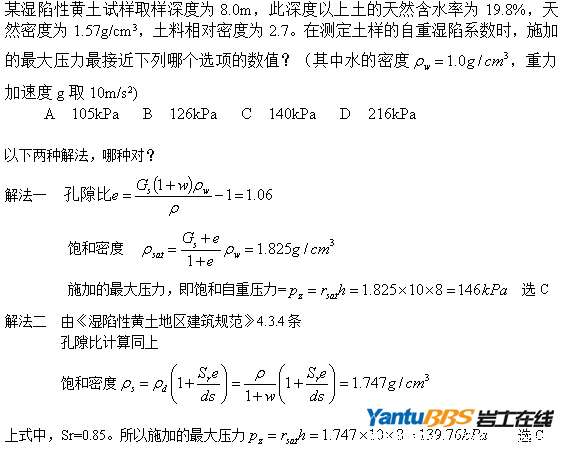

下面是一道2009年的考试真题。我认为书上的解答值得商榷,请指教
或者明确一点:测定自重湿陷系数的时候,上覆土饱和自重压力计算,饱和度取1还是取85%即可。

本人认为第二种解法有问题,饱和度取85%有待商榷。实际上饱和度可以计算出来,并不等于85%

可是《湿陷行规范》4.3.4条要求可以取85%的

请问这道题你饱和度如何算,是没有办法算出来的,你都不知道以后的含水量你怎么算,个人认为出题人可能就是要考85%这个点儿,其实确实是没有意思。如果答案有146KPa,这道题就是病题了。如果仅仅作为应试,使用85%无可厚非。实际工程中自己把握了

自重湿陷系数在其上饱和(Sr>=0.85)自重应力下计算的,由于饱和度是变数0.85~1,所施加的压力也是变数,当饱和度为1时,自重应力最大,它问所施加的最大压力,应该是当饱和度为1时。。。
