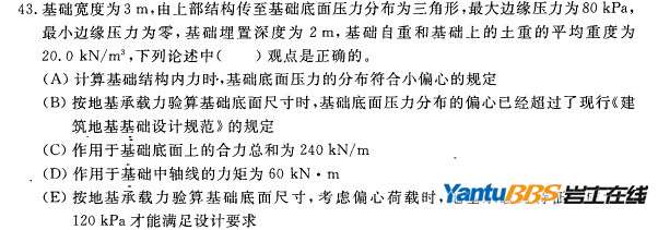

关于上部结构传至基础底面的压力到底包不包括GK 很是困惑希望高手能解答下,2005年下午案例第6题答案是第D,解答认为上部结构传至基础底面的压力不包括GK 所以C是正确的,而同样的题目2003年43题 答案是AD,解答认为上部结构传至基础底面的压力包括GK ,所以C是错的 。再看03案例第3题 答案是C, 显然认为认为上部结构传至基础底面的压力不包括GK,由上部 结构传至基础底面的总压力为120kpa,所以基底接触应力f=120+18x2=156Kpa
减去原来土的自重应力得附加应力156-18x4=84Kpa.
很矛盾,望高手 能详细解释下~~~~~

最恐怖的就是这些题了,话说得模棱两可,考得不是岩土,考得是语文。
第6题,其实 偏心距e》B/6的情况下最小边缘压力都是0,只能猜出题者说得是e=B/6 的情况。
