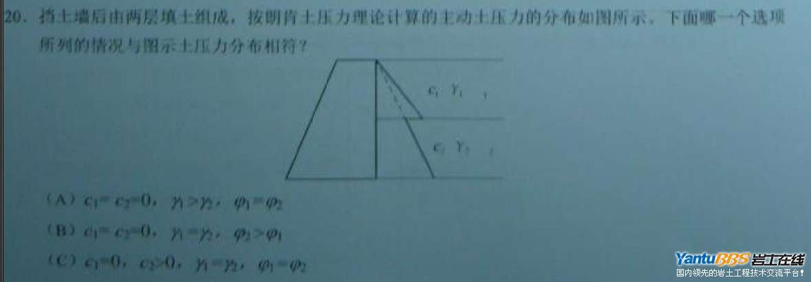

B答案也是正确的  请你们亲自做做  KA与内摩擦角成反比的    这是个真题  想 求证下!!!

有点看不清楚啊!

B就是正确答案啊,难道答案不是B吗?

单选题  给的答案是A

B是唯一正确答案。

如果是A,在分层处土压力会相等,只是斜率不同而已。所以A不对。

B

B  对  A  cuo
