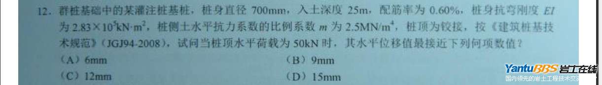

怎么解?用哪个公式,谢谢

5.7.3-5
α=0.415
νx=2.441
x=6.03mm

xoa=RbVa/a3EI
