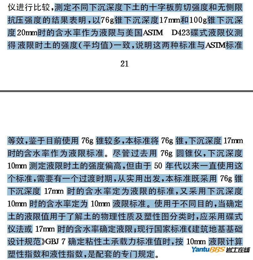

关于2010年专业案例的第四题。液限取值
4.在某建筑地基中存在一细粒土层,该层土的天然含水量为24.0%。经液、塑限联合测定
法试验求得:对应圆锥下沉深度2mm、10mm、17mm时的含水量分别为16.0%、27.0%、
34.0%。请分析判断,根据《岩土工程勘察规范》(GB50021-2001)(2009 年版)对本
层土的定名和状态描述,下列哪一选项是正确的?
(A)粉土,湿(B)粉质黏土,可塑
(C)粉质黏土,软塑(D)黏土,可塑
为何是取用10mm液限,出处在哪里,本人只是找到在土工试验方法标准中的8.1.3条文说明

勘察规范3.3.5注

一楼正解,要看清题目要求。

勘察规范3.3.5注 ,注意了

只看该作者 9楼 发表于: 2012-09-01
太经典了,一般土工试验或教科书中都是提的17mm

只看该作者 10楼 发表于: 2013-05-08
一般土工试验或教科书中都是提的17mm 。过渡期的做法,坑人呀
