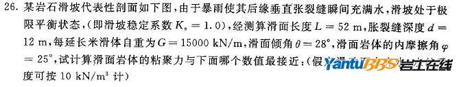

这个题里面注明了滑动面已充水,这样按照规范里面抗滑力里的重力除了要减去裂隙裂隙水的推力外,还应该减去滑动面充水的扬压力啊,但是答案里没减,而且减了答案是60kPa,也没有这个选项,请教高手为什么?

我拿到的材料,原题是假定滑动面未充水。如下图

题目中文字是“后缘张裂缝充满水”,而“假设滑动面未充水”,只不过未充水字样被“岩土bbs ”挡住了。你说呢?

答案是正确的。

滑动面内未充水。这就好解释了

11版于海峰习题集上原题是滑动面已充水,真晕
