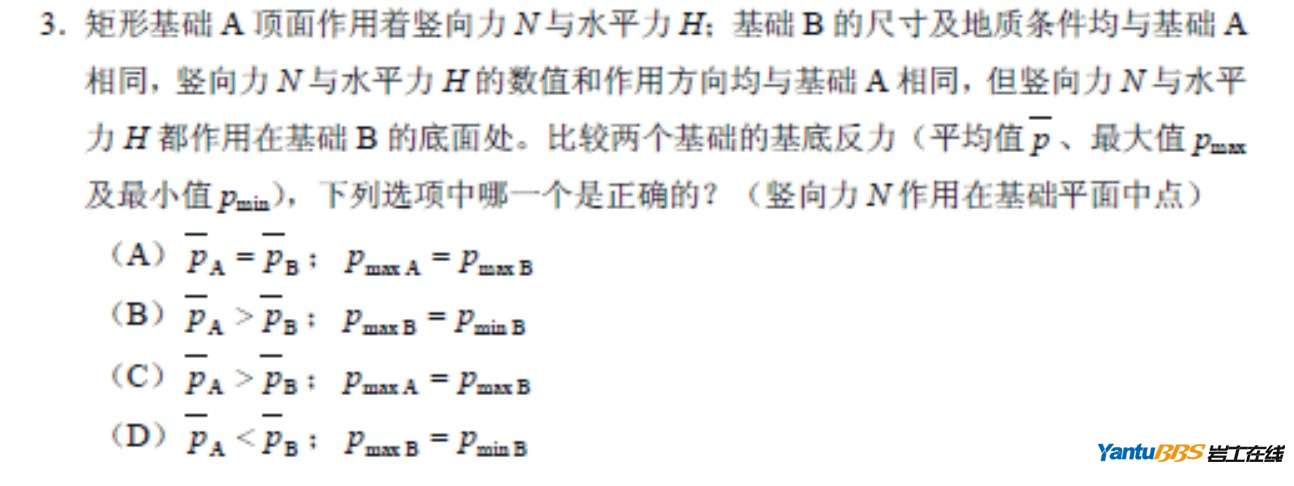

参考答案是B,我不知道为什么
离线cmh2012
251
5255
只看该作者 1楼 发表于: 2012-08-31
A比B竖向力多了个G,B水平力作用在基底,基底力矩为0,相当于轴心受压。

只看该作者 2楼 发表于: 2012-08-31
同意楼上解释。

特别要提防这种题目,竖向力有没有偏心?没有交代。如果有偏心,没有一个选项成立!没有偏心就是B成立。如题目最后改为:下面的选项中哪个可能是正确的?估计都能够正确选择,出题的人太坏了。

同意2楼解释
