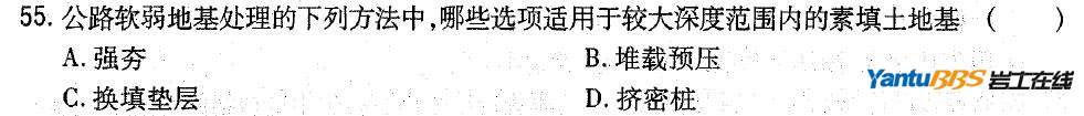

答案是BD,可我觉得A,强夯法也可以额啊,不管是处理深度还是范围都没问题啊,难道是因为强夯法不适合软土?可挤密桩也不适合软土啊。

强夯深度的处理有效深度一般为10m以内;换填垫层处理深度一般为3m以内;堆载预压可达几十米,适用于深厚软土。挤密桩中灰土挤密法处理深度宜为3~15m,砂石桩可达20m以上。

哦,确实,按地基处理规范的表格确实应该在10m以内。

负责几个软土项目我的理解是,深厚软土的处理,普遍经济又有安全性的是,先打入碎石挤密桩,增加排水通道,一段时间后上堆载预压,如果整个场地费范围比较大,不能全部堆载预压的话,部分地段采用强夯。但是强夯地方要求的承载力低一些。以上说明,强夯对于处理软土地基处理深度差一些,虽然比打桩省事,经济。
从题目来看,强夯不应该选。题目特意说了深度范围大。深厚软土处理最重要的是要解决深部土体固结排水,减小工后沉降的问题。
个人理解,不一定对。
