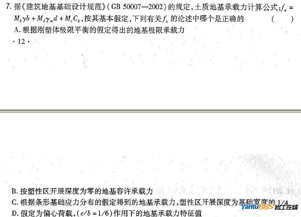

如题,是什么原理啊?请高人指点下,小弟只能排除答案D。。

A说的是极限承载力,也不对的。

那B和C呢?

依据《工程地质手册》P385页和《建筑地基规范》5.2.5可知,该公式是临界荷载公式,容许地基上有一定的塑性区开展,是基于临塑区开展深度为1/4b时得出的地基承载力公式,其偏心荷载应小于等于0.033b。(具体原理及解释参见《土力学》或《答疑笔记之一》P187)

呵呵,找到原话了,多谢!!

答案为C。。

果然是c
