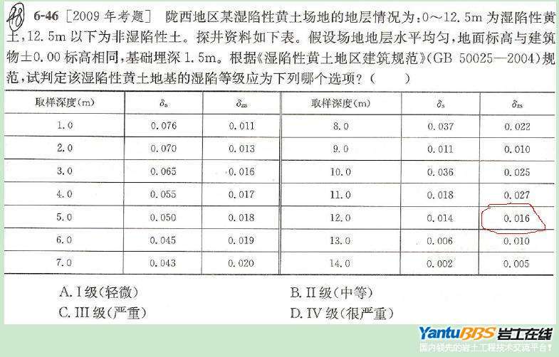

12米处自重湿陷性系数小于0.015了,为何还要计入

那是0.016,大于0.015

可是规范4.4.1条规定的很清楚啊,12米处的土处的湿陷系数0.014<0.015了,已经不是湿陷性黄土啦,计算自重湿陷量时为何还要计入。
难道计算自重湿陷量时根本不用考虑这条?

晕。。。自重湿陷和湿陷是完全分开的,湿陷小于0.015,自重湿陷大于0.015时,仍然计算自重湿陷。

请问下,同样的这道题目,如果基础埋深为1.5m,那么下面不是只有0.5m属于湿陷系数0.07的,为什么答案确都是1.0m?

规范公式里的hi指的是土层厚度,0.070为1.5m~2.5m土层厚度的湿陷系数,不是1m~2m厚度的湿陷系数

题目中湿陷型黄土的范围是0-12.5米

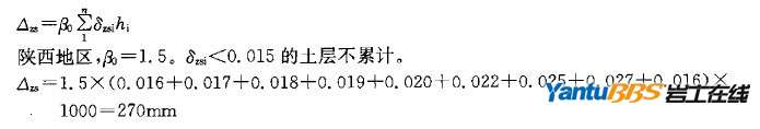

应该用4.4.4条计算,考虑自重湿陷系数>=0.015的土层。

两种湿陷分别考虑吧
