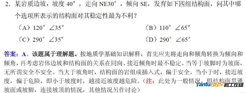

如2010年专业知识上午第2题。结构面最不利面为:和坡面倾向相同,倾角略小于坡脚。那么现在坡面走向是NE30,倾向和走向垂直(倾向SE),那么坡面走向应该是SE60。可答案中120<35。小弟不解,这个120度是从哪个方向算起啊?一般理解不是从第一象限(即E方向)算起么?,这样的话120度就是NW了。小弟不才,工程地质没学好,请教各位大大了~

此题的答案是正确的,走向是从北(N)算起,本题倾向为SE30度,其方向从北算起为120度。

角度要从N的方向算起,N为0度,顺时针方向转,和我们数学上的不一样

坡面走向30度
倾向垂直在SE,就加90度正好120度
(走向倾向垂直就加减90度啊,你这里算错了)
A的倾向120度,角度比坡脚小,最不利

谢谢你,你这么一说我就明白了~

赤平极投影即可搞定
