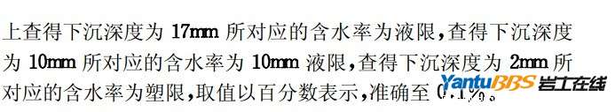

土工试验里面的这句话到底是什么意思?
到底以多少mm为液限啊 ?为什么17mm的也是液限,10mm的也是啊?

这是因为不同行业使用的液限标准是不一样的,岩土工程使用的是10mm液限标准,公路工程好像是17mm液限标准。

17mm液限就和用碟式仪测出的卡氏液限差不多了,但我国以前习惯用10mm液限,也就是经常说的瓦氏液限,因此也给出10mm液限,具体哪个规范用哪个,在提到液限的时候该规范自然会讲。这其实也就是个习惯和国际接轨的问题,现在在过度期,就像烈度和动参数,

卡氏76克锥下沉17mm液限等同碟式仪测出的液限,是理论上真正的渡限。但我国建设行业以前习惯用10mm液限,因此岩土规范要求10mm液限,土工试验标准也给出17mm液限和10mm液限。具体哪个规范用哪个,一般没有特别说明,岩土工程勘察规范要求10mm液限。涉外项目一般和国际接轨的,用碟式仪测出的液限或等同的卡氏76克锥下沉17mm液限,公路等行业规范上也有要求17mm液限,但很多单位都在用10mm液限------所以涉外项目、非建设行业的最好与设计确认一下。

楼主,你的图片文字中已经说明了       液限   ,  10mm液限  ,   塑限 ,    已经区分开了啊.
