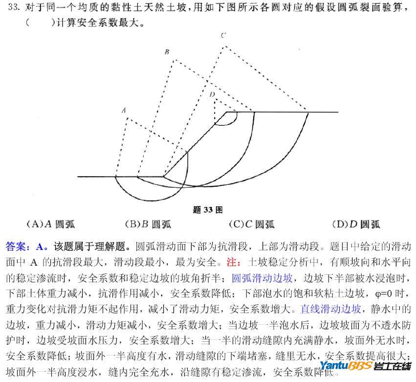

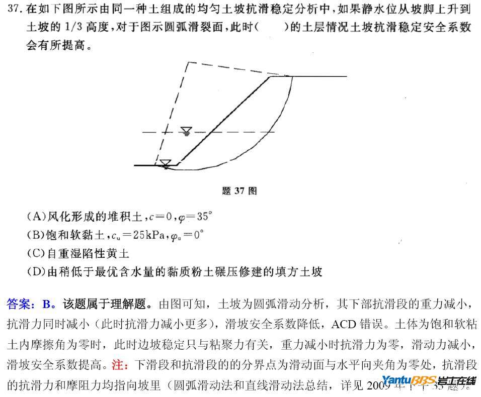

边坡滑动段和抗滑段的区分,小弟一直搞不明白,土力学的教材中也没有详细说明。
现看2009年专业知识上午33题及2007年专业知识上午38题
看09年33题,从感觉上很容易判断出A是最安全的。但具体是怎么划分抗滑段和滑动段的呢?07年真题详解38题中说道:分界点为滑动面与水平向夹角为0处(相切)。那么请问从这个分界点引一条竖向直线,经过滑动圆心么?依据何在。我一直没有在教材中找到相关内容,郁闷。只知道这类题就套公式做。哎。。。而且不管是抗滑段还是滑动段都提供摩阻力的吧?

我觉得滑动段和抗滑段的概念无法明确定义。有的只是当确定了滑弧面(这个面时随意的)以后,存在抗滑力和滑动力,存在抗滑力矩和滑动力矩,不同的滑弧具有不同的安全系数。看哪个安全系数最小,哪个滑弧就是最危险的了。

如果是真正的圆弧,其分界的竖直线必定经过圆心,因为他的切线是水平线,与切线垂直的线必过圆心。过这个分界点后,其一个是正角度一个是负角度,即下滑力一个指向坡里,一个指向坡外,而摩擦力与滑动方向相反,都指向坡里。

tingfengzhe:我觉得没有滑动段和抗滑段的概念,这个解释没见过。有的只是当确定了滑弧面(这个面时随意的)以后,存在抗滑力和滑动力,存在抗滑力矩和滑动力矩,不同的滑弧具有不同的安全系数。看哪个安全系数最小,哪个滑弧就是最危险的了。
 (2012-09-06 20:05)
这个概念其实正式的土力学教材中确实没有出现过,但是在历年真题中,总是出现,就是为了方便计算安全系数吧,笼统地把安全系数=(抗滑段重力x对滑动圆心力臂)/(滑动段重力x对滑动圆心力臂)
