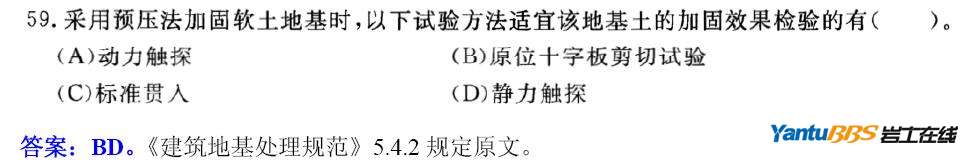

预压法加固效果的检验,地基规范5.4.2原文只有识字班剪切试验,室内土工试验,以及现场载荷试验。哪儿来的静力触探??

同问同问。。

所有能查到的资料,包括港口地基规范、手册、教材,都推荐采用十字板、室内试验和荷载试验。
要是这样的专家出题,一定需要带幸运戒指!

BD是正确答案,看看各种原位测试技术的适用条件就知道了

楼上的请指明出处,谢谢

参考岩土工程勘察规范6.3.5条

话是没错,但总该以地基处理规范的相关章节为准吧。。

我接触的堆载预压处理软土后的评价效果就是用静力触探,直接方便,经济,对比处理前后的静力触探阻力指标即可看出加固效果好坏。

楼上的老师,不是说静力触探是不是可以的问题,一定可以的。我觉得通过比对,标贯(轻型标贯)和动力触探一样也能判定处理效果好坏啊。
只不过从考试的角度,碰上这样的问题,规范上没有依据,就无法准确作答。需要的是依据,出这个题的人估计就没有仔细地研究过他出的题目。

动力触探 和 标贯   适合软土吗?  排除法好了。

软土不适合做地基,不适合测试的话说明软土还没处理好,继续处理啊

题目太活了,幸运戒指戴上才行
