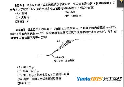

为什么,请给位高手解惑!

1、增加了静水压力和浮力,使得滑体重力,含下滑力减小了。
2、肯定是按最薄弱面(体)破坏。

宋健一:1、增加了静水压力和浮力,使得滑体重力,含下滑力减小了。
2、肯定是按最薄弱面(体)破坏。 (2012-09-10 09:10)
可是抗滑力也相应减小了啊。。。

1题感觉2楼的解释太简略了吧,就像楼上说的那样抗滑力也减少了撒!

查看岩土基础教程,当边坡被水淹没,而边坡表面不透水,就承受一定静水压力,该压力指向坡面且与其正交,对边坡稳定有利。

两者同时减少   你说稳定系数是增大还是减少呢?  要拿笔算下的。

我觉得该题不用算,就是概念

2楼1题的理解完全错了,没有掌握出题人的意图!

sysuxiaofei:查看岩土基础教程,当边坡被水淹没,而边坡表面不透水,就承受一定静水压力,该压力指向坡面且与其正交,对边坡稳定有利。 (2012-09-10 19:03)
嗯,谢谢你,我刚刚画了下图,和你理解的一样。开始没有搞懂出题人的意图,其实滑面上没有静水压力,临空面才有了!

1、第一题应按边坡5.2.4条,重度r减小,ks增大。
第二题不知道为什么。
