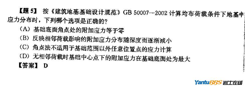

我觉得B选项也正确啊,为什么不对呢?请高手指点。。

请教中。。。。

相邻荷载越深影响越大

题目好像问的是附加应力影响随深度的分布吧,不是问相邻荷载的深度影响吧

应该是B正确,D错误,基础底面附加应力是一样大的因为Z=0,基础底面附加应力p=4a*p0

不理解题目的意思
B选项怎么看都是对的。。。

D肯定是对的,但B整不清楚

B是一个大四边形附加应力减去一个小四边形附加应力,这样的话到底差值的变化是否随深度递减不好说吧,没算过

应力影响性状为气泡状 而非单调变化 有一个界限深度 故b不对

和相邻荷载的距离也有关系  不能只考虑深度
