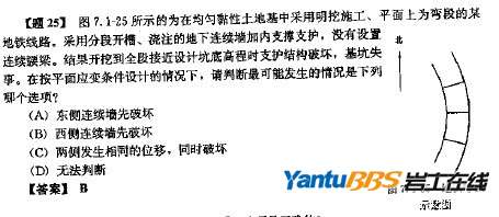

为什么选B,有人说当做拱考虑,这让我十分的汗,拱上下都有荷载么。求高手解答
只看该作者 1楼 发表于: 2012-09-10
阳角部分先破坏、

西侧受拉   东侧受压    西侧看做基坑的阳角   受力、变形大。

谢谢,豁然开朗

果然是阳角, 题眼

这题是根据新加坡一个事故弄出来的,具体可看李广信老师的岩土50讲
