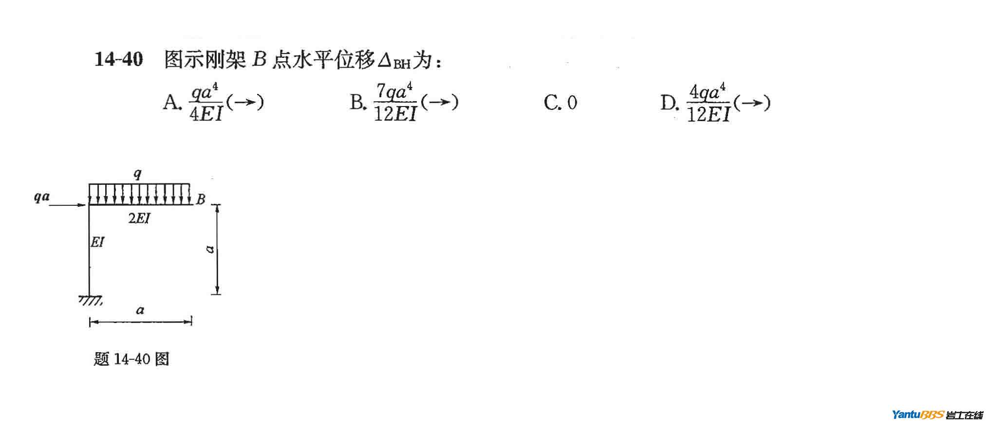

下面这道题看起来不复杂,可我怎么就做不对,请各位给指导一下,谢谢了!

是不是d答案

答案是C不知道怎么做?

选B,直接用图乘法

回 孤月残星 的帖子
孤月残星:选B,直接用图乘法 (2012-09-12 12:07)
图乘法弯矩图是什么样的?我的弯矩图可能不对,答案就是对不上

选B选B。
