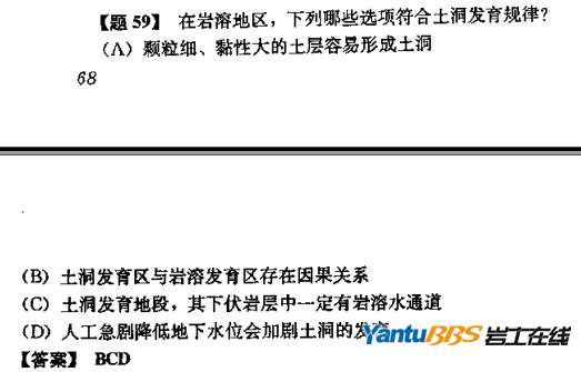

[疑难诊断]粘性大的土层中土洞发育,工程地质手册第四版,上有说明,但下面题为什么不选A呢? [复制链接]

粘性土比砂土容易形成土洞,但粘性土中,颗粒小,黏性大,比颗粒大、粘性小的土稳定,不易形成土洞。这是粘性土之间的对比,不是粘性土与砂土的对比。

sysuxiaofei:粘性土比砂土容易形成土洞,但粘性土中,颗粒小,黏性大,比颗粒大、粘性小的土稳定,不易形成土洞。这是粘性土之间的对比,不是粘性土与砂土的对比。 (2012-09-13 19:13)
工程地质手册第四版P533,是这样讲的:土洞多发育于粘性土中,粘性土中亲水、易湿化、崩解的土层、抗冲蚀力弱的松软土层易产生土洞

请再看我的回复。

于海峰 书上的答案也不见得是标准答案
他们也是自己找人做的
错误也是在所难免

懂了,谢谢!!!!
