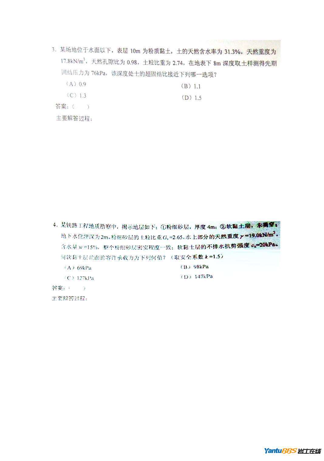

土的有效重度如何计算?
解法1:根据题干数据,水下天然重度为17.8,那么有效重度应该是 17.8-10=7.8
解法2:根据空隙比和土粒比重计算,那么rsat=(2.74+0.98*1)/(1+0.98)*10=18.79,则有效重度为18.79-10=8.79
解法3:根据含水量、空隙比、土粒重度求得水下土的实际重度:r=2.74*(1+0.313)/(1+0.98)*10=18.17(此数据与题干所给天然重度不一致),则有效重度为18.17-10=8.17
不知道应该按哪个做题了。
按解法1:76/(7.8*8)=1.22
按解法2:76/(8.79*8)=1.08
按解法3:76/(8.17*8)=1.16
如何?求拍砖。

孔隙比1.021,饱和重度18.61
偶选1.1
这两个实际是一个
你想把
在水下
水总得把孔隙填满了再算浮力吧
毫无疑问
解法2对的

应该是按饱和重度-10来算

问题是这个题,所给的数据经不起推敲啊

很多习题集上都是直接把天然重度-10作为浮容重,其实是不对的。

老粘土是不透水层吗,可以取饱和重度吗
看来我又错了

第一个选B,后一个选D ,对不对?

解法1是错的,只有饱和重度--10才是有效重度

就是这个题把我害惨了,在考场上我纠结了好长时间,算出来的饱和重度和天然重度是一致,浪费了我大把时间!!
最后没有办法,写了句话,天然重度为饱和重度(因为土层在水面以下)
