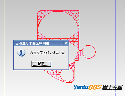

midas/gts自动划分平面网格时出现“存在交叉的线,请先分割”提醒,怎么查找交叉的线?

操作指南里有提到:
在窗口中当若干线彼此交叉存在的时候,为将所有的线在交叉处分割所以使用交叉分
割命令。
当线彼此交叉存在的时候利用线是无法生成网格或者面的。如果不是特殊的情况建议将彼此交叉的线在交叉处分割。
