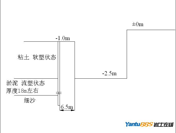

如图所示,桩长24m,请问开挖到-2.5m基坑对6.4m外的已经施工完毕的预制混凝土管桩的影响有多大呢?我自己人为应该不会造成破坏性影响,至多造成桩顶少量位移,但是甲方认为会造成端庄,请高手指教。

takizaw 土币 +1 基坑很浅,但是土不好,监测设置测斜管吧 2012-12-04
yuanap 土币 +50 没问题的;不过最好开挖做变形监测 2012-10-28

开挖2.5米不会断吧、

北侠:开挖2.5米不会断吧、 (2012-10-18 14:33)  <|3%}?
\XPGA uEo
我也是这样觉得,土压力本来就没多大,况且旁边还有6m多的地层,但是甲方似乎很紧张

第一步可以不考虑对桩基影响

考虑对桩基的影响

边坡顶边不能堆土  否则可能引起断桩或桩位移

我认为影响不大,6.5米远

我也觉得不会造成影响。

没问题的;不过最好开挖做变形监测

2.5米的小坑没问题的,且是预制混凝土管桩。

不能光看距离和开挖深度,还有很重要的一点是地层情况。

wzq_01a:不能光看距离和开挖深度,还有很重要的一点是地层情况。 (2012-11-03 16:44)  46=E- Tq
g>VtPS5 y
考虑的正是这一点,地层条件不好,主要是上层都是淤泥,流塑状态,抵抗压力的能力很低,在桩受到单侧压力的时候,桩上端很难保持稳定,但是影响到底有多大,就不好衡量了
